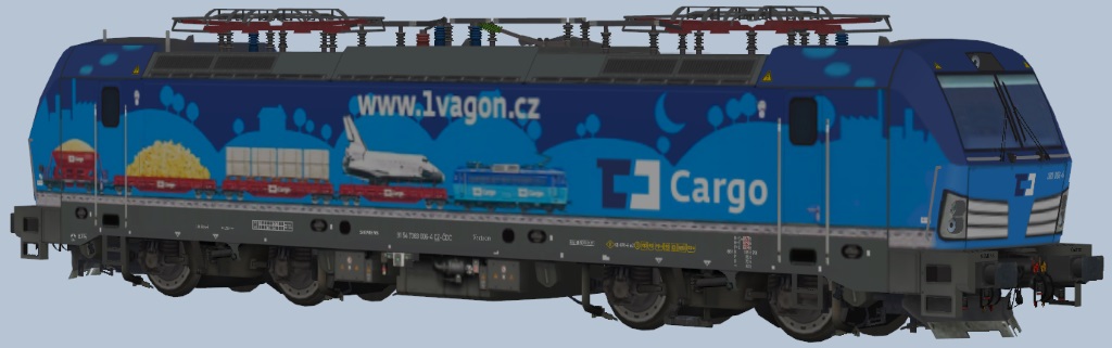

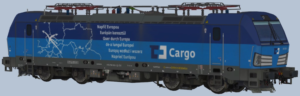

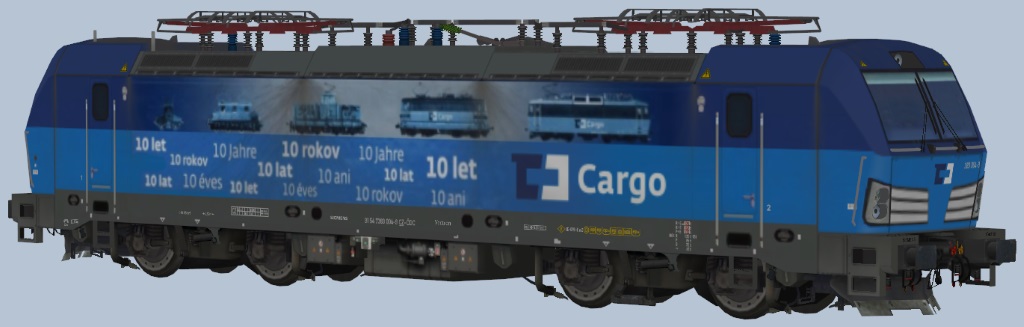

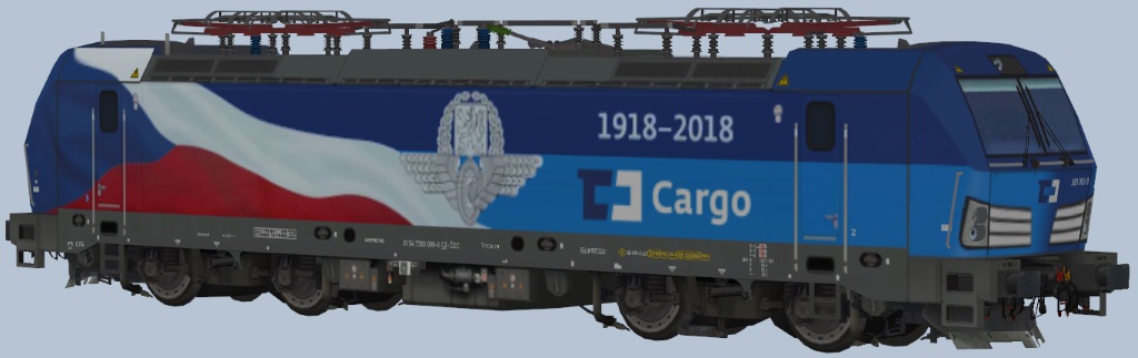

Ist mal wieder zeit für neue Vectron wa? Dann wollen wir ma!
Nun ist die Zeit gekommen in den östlichen Bereich Europas zu reisen. Erster Halt, Tschechien.
Die CD Cargo ist mit 12 Loks mit am start. 11 davon habe ich gebaut.
Zu den Loks:
  • Loktyp: Siemens Vectron MS (Mehrsystem)
  • Baujahre: 2018
  • Leistung: 6400 kw
  • Vmax: 160 kmh
  • Stromtyp: D/A/H/PL/CZ/SK/RO
  • Sonstiges: 3 Loks mit Sonder-Beklebungen
Modelle:
  • CD-Cargo_383-001-EpVI_DB1
  • CD-Cargo_383-002-EpVI_DB1
  • CD-Cargo_383-003-EpVI_DB1
  • CD-Cargo_383-004-EpVI_DB1 (Sonderlackierung 10 Jahre CD Cargo)
  • CD-Cargo_383-005-EpVI_DB1
  • CD-Cargo_383-006-EpVI_DB1 (Sonderlackierung)
  • CD-Cargo_383-007-EpVI_DB1
  • CD-Cargo_383-008-EpVI_DB1
  • CD-Cargo_383-009-EpVI_DB1 (Sonderlackierung)
  • CD-Cargo_383-010-EpVI_DB1
  • CD-Cargo_383-012-EpVI_DB1
Es gibt 4 Modelle im sauberen zustand, 4 Modelle im verdreckten Zustand und 3 Modelle in Sonderlackierungen.
Ob die Loks der CD (nicht CD Cargo) als nächstes dran kommen weiß ich nicht. Ohne den passenden Personenwagen würde etwas wichtiges fehlen.
Es kann also sein das ich direkt zu den PKP-Vectron wechsle.

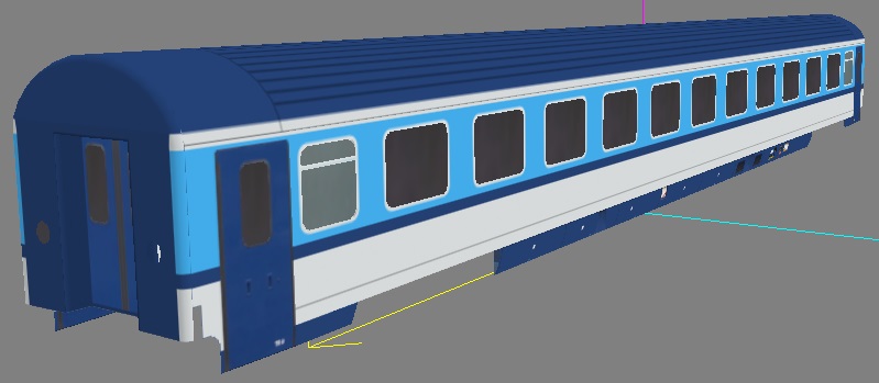

Ich mach mal jetzt kein Geheimnis draus und erzähle mal an was ich gerade arbeite.
Ich versuche mich grade an meinen ersten Personenwagen. Ich habe mich entschieden die Reisezugwagen vom Typ Eurofima als erstes zu bauen
weil ich die sehr gut für die Wagen der CD und RegioJet gebrauchen kann, die ja hauptsächlich von Vectron gezogen werden.
Der erste Wagen den ich fertig bauen möchte ist ein Bmz 230 der CD.
Aber ich denke das ich die nicht direkt in einem Schwung fertig baue und zwischendrin weiter Vectron oder sonstiges bauen werde.
Auch weiß ich nicht ob ich alles so wirklich vorbildgerecht hinbekomme da für mich Personenwagen absolut was neues sind und ich
bei den ganzen Wagentypen nicht durchblicke da ich mich nie damit beschäftigt habe. Aber das wird sich nach und nach zeigen.

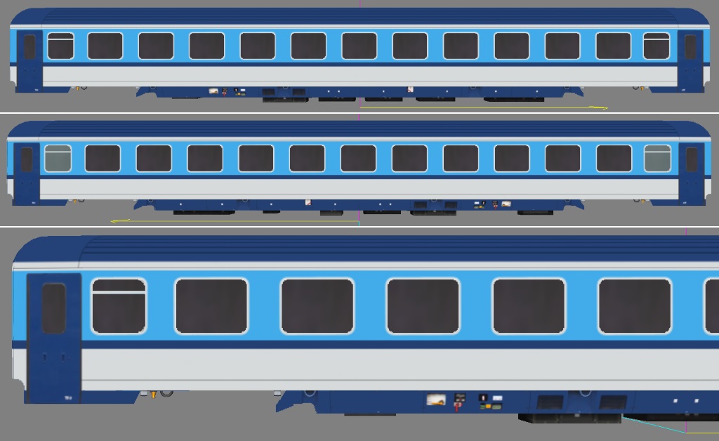

So, der Bmz230 nimmt mittlerweile echt gut Form an. Selbst die Farbe ist schonmal probeweise aufgetragen worden. Es ist aber noch sehr viel zu tun.
Ich habe auch meine ganzen Bilder von allen Reisezugwagen der CD sortiert die ich habe. Ich habe Material von folgenden Wagen in dieser Lackierung:
  • Ampz143
  • Bdmpz227
  • Bhmpz228
  • Bmz230 (im bau)
  • Bmz241
  • Bmz245
  • WRmz815
Gibt es noch weitere Reisezugwagen der CD in diesen Farben?

Ich weiß nicht genau wie du das meinst mit den Fenstern. Ich kann die Fenster nur in einer Farbe machen weil ich auf der Textur kein Platz für jedes einzelne Fenster habe.
Ich kann also nicht den Innenraum andeuten. Innenraum mit durchsichtigen Fenstern wirds auch nicht geben weil das viel zu sehr in die Frames gehen würde.
Und noch ein problem . . . Hast du schonmal einen Personenwagen fotografiert? Die Fenster reflektieren komplett alles. Licht, Bäume, Landschaft, einfach alles. Und das leider nicht wenig.
Hier mal ein Beispiel:
In den letzten paar Tagen bin ich mit dem bauen nicht viel weiter gekommen. Aber ich komme weiter. Die Stirnseite ist nun lackiert, die Fenster sind beleuchtet und der Wagen hat nun ihre Toiletten bekommen.

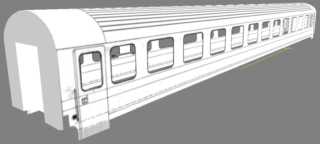

Sooo, sieht wohl so aus als würde ich den Wagen nun doch komplett fertig bauen wollen. Macht ja auch spaß hin und wieder Neuland zu betreten.
Es hat sich auch relativ viel getan, auch wenn mann wenig davon erkennen kann. Die Kompletten Seitenflächen sind nun angepasst worden was aber absolut nicht erkennbar ist.
Unter dem Wagen sind auch nun die Gerätschaften (Kästen) eingebaut. Zudem habe ich alle .kon-Datein komplett überarbeitet um wirklich jede einzelne Seite komplett anpassen zu können
ohne dabei die andere Seite mit zu bearbeiten. Dafür habe ich auch eine leicht geänderte beschriftung der .kon benutzt um alles schnell finden zu können.
Aber so langsam muss ich mich um den Unterboden und den Pufferbereich kümmern. Das wird für mich das schwierigste werden. Und zum Schluss kommen die Drehgestelle dran.

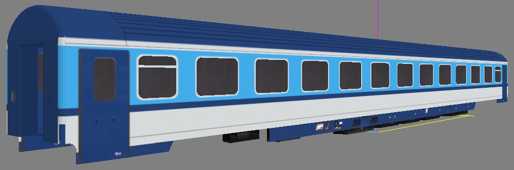

Natürlich, aber ersteinmal nicht in naher zukunft. Ich denke nicht das ich die dieses Jahr noch machen werde
und nächstes Jahr sieht auch schlecht aus weil ich sehr viele Güterwagen bauen will.
Besonders Autotransportwagen, weitere Flachwagen, Kaliwagen und andere Schüttgutwagen würde ich wichtig finden.
Beim Bmz230 hat sich nicht sehr viel getan weil inm letzter Zeit sehr viel los ist. Viele neue Spiele die viel zeit kosten, Krankheit und sonstiges kam auch noch hinzu.
Aber es tut sich was. Das Zeugs unter dem Wagen wurde erweitert und dürfte bis auf unter den Türen alles fertig sein.
Die Wagen sind auch wieder schön detailiert, was aber nicht schlimm ist weil es sehr einfache konstruktionen sind.
Übrigends, die leicht ausgefransten ecken der Fenster kann ich leider nicht verhindern. Ich müsste die Textur entweder in mehrere aufteilen
um dann die Fenster auf den Texturen größer machen zu können oder ich müsste die Textur größer machen. Beides will/kann ich nicht machen.
