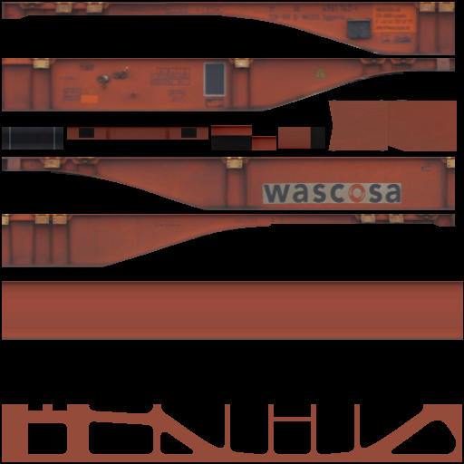

Volkhard, nicht falsch verstehen. Es geht nicht darum bessere Wagen zu bauen (und es geht nur um Container, also die Ladung)
sondern darum mehr auf eine Textur zu bekommen und somit die Texturanzahl zu minimieren.

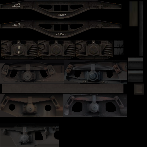

Wegen den Drehgestellen, ich baue lieber ein paar Drehgestelle auf eine Textur die jeder Güterwagen benutzt
als entsprechend unnötig auf jeder Güterwagen-Textur den platz für die Drehgestelle zu verschwenden die immer gleich ist.
Würde ich das so machen hätte ich die ganzen Taschenwagen zB nicht machen können.
Und es wird dann bei einem Güterzug der komplett aus meinen Güterwagen besteht nur eine Textur für die Drehgestelle geladen. Für alle Wagen.

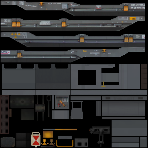

Volkhard, du stellst dir das immernoch viel zu einfach vor. Ich frage nochmal: Wie willst du alles auf eine Textur bekommen.
Bedenke, ein Set mit nur einem Container ist lächerlich wenig.

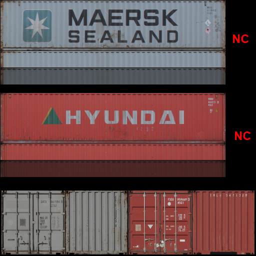

Bild Bild
Containerwagen und Container
Drehgestelle (6 verschiedene Drehgestelle drauf)

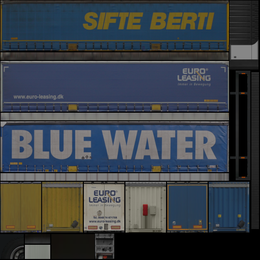

Taschenwagen sind sogar noch viel schlimmer:
Bild Bild
Taschenwagen und Sattelauflieger
Wenn du alles auf eine Textur draufbekommst, schön. Schön wenn du dich mit solch einer Texturauflösung zufrieden gibts,
mir reicht es absolut nicht. Ich will kein Pixelbrei auf meinen Wagen haben.
Natürlich könnte ich die Texturteile ordentlich verkleinern. Gerade die Seitenflächen vom Containerwagen sind sehr groß gehalten. Was daran lag das ich die Textur voll ausnutzen konnte.
Aber selbst wenn mann die einzelnen Teile verkleinert, im endeffekt hat mann einen hässlichen Texturbrei. Zumindest wenn mann es so macht wie du dir das vorstellst. Und das will ich nicht.
Außerdem, die Drehgestelle immer auf die Güterwagen-Textur zu klatschen ist schwachsinn. All meine Containerwagen benutzen immer nur diese eine Drehgestell-Textur.
Setzt du nur einen Güterwagen auf deine Anlage hast du natürlich diese eine zusätzliche Textur geladen. Aber mal ehrlich, selbst schuld wenn mann nur einen einzigen Güterwagen einsetzt.
Ein Güterzug hat nicht nur ein Güterwagen. Ein paar Güterzüge nur mit meinen Güterwagen hat am ende nur diese eine Drehgestell-Textur geladen. Und ich habe sehr viele Güterwagen gebaut.
Wo ist also das Problem? Und warum ist das bei meinen Loks kein Problem? Alle meine Loks haben eine eigene Drehgestell-Textur.

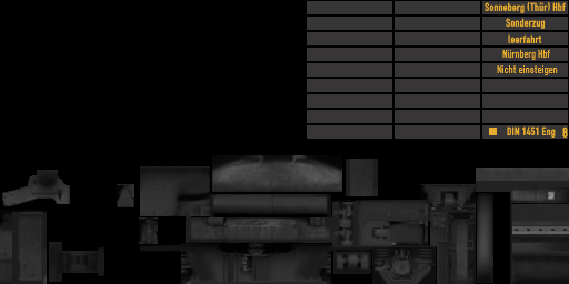

Und zum Thema Loks, die ganzen Einzelteile sind extremst auf die Textur gequetscht. Außerdem kannst du eine Lok, die viel mehr gepflegt wird nicht mit einem Güterwagen vergleichen.
Mann hat dort sehr viel mehr feinere Details als an einer Lok.
Bild Bild
Vectron und die dazugehörigen Drehgestelle

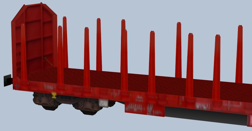

Oder willst du das ich zu den "Wurzeln" zurückkehre, mit solch einer Texturqualität?
Den Rückschritt kann ich gerne machen. Brauch ich pro Modell nur noch 2 Tage und ich kann alle zukünftigen Güterwagen auf eine Textur quetschen.
Ladung wird dann natürlich weggelassen. Würde ja zuviel Textur benötigen.
